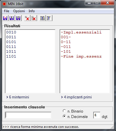

PostPosted: 18 Nov 2012, 15:31
by m.brox
escludendo l'uno, secondo questa forma minima i valori dovrebbero essere:
abcd
001-
0-11
-011
-101
e quindi la funzione d'uscita:
BC'D + B'CD + CD
non riesco a capire dove starebbe l'inghippo.
mi potresti spiegare?
con Logic Friday la funzione di uscita è:
F0 = A'CD + A'B'C + BC'D + B'CD;
