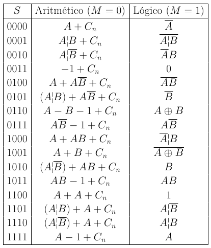

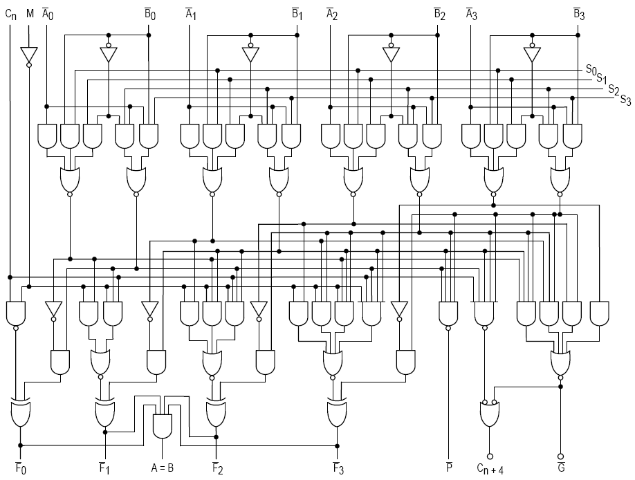

ho trovato lo schema interno della ALU SN74181 e la tabella delle funzioni:
Mi potreste spiegare le funzioni riportate sulla tabella? alcune le capisco, altre no.
Vi ringrazio.

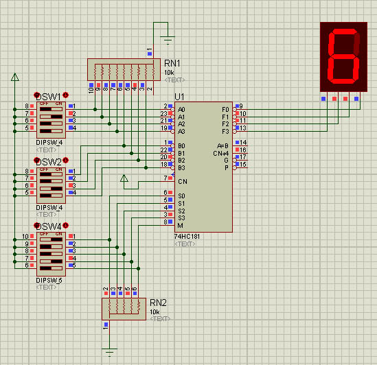

rimembrando vecchi ricordi, con piacere ho voluto simulare il funzionamento del 74181.
Di seguito lo screen-shot della simulazione della somma di 2 + 4 .... il risultato è presentato in uscita attraverso il display.
La funzione selezionata è S=1001 che esegue "A plus B"

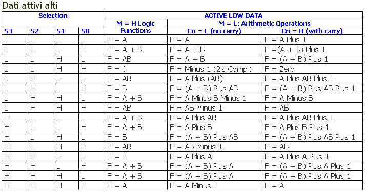

Qui la tabella con la descrizione esatta delle funzioni con i dati x logica attiva alta

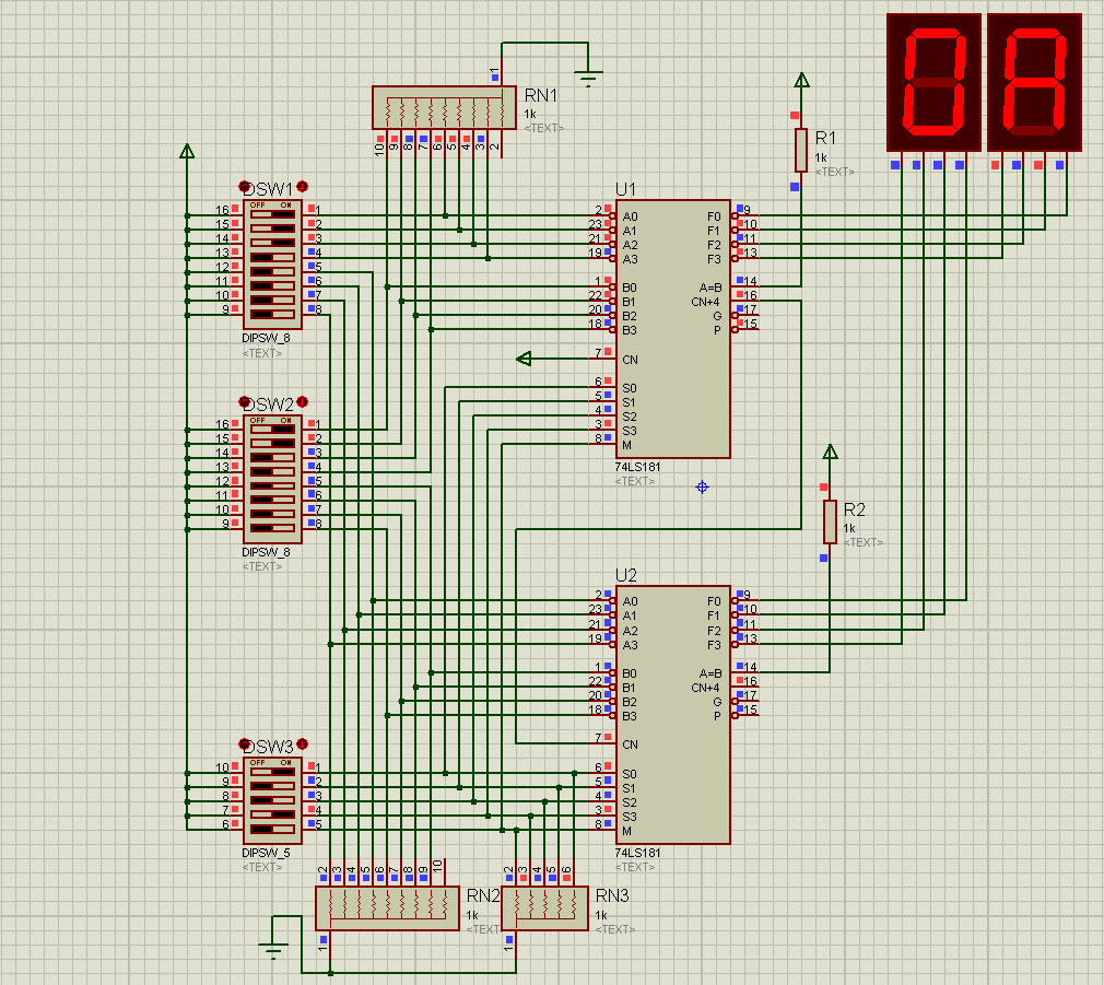

Postby deluca » 02 Jan 2013, 18:36
@execute, @fagos,
Se vi può interessare,
la simulazione della ALU 8bit realizzata con 2 SN74LS181 che esegue la somma di 7+3=10 (x0A)
In VHDL la realizzazione della ALU SN74181 risulta semplicissima, inoltre,
se usi Quartus, il chip sotto forma di simbolo si trova già in libreria e lo puoi instanziare come componente.
