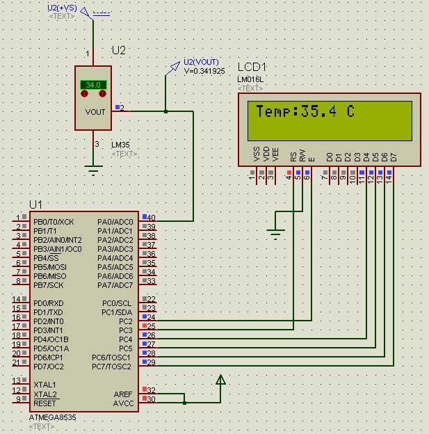

Ecco il risultato

Quella che ho postato è solamente una porzione del codice completo,
simulato come visibile dallo snap-shot.
Non so se è "educativo" postarlo tutto ;) vedremo i risvolti....
Cmq, il build del codice funziona perfettamente con le versioni di AVRstudio4.
Buon lavoro.

mov zl,r22 ;muovi il contenuto di r22 in zl
sts volt_d,zl ;memorizzo direttamente dallo spazio dati
;----8/8 unsigned division
Div8u: Sub r22,r22
ldi r23,0x09
rjmp Div81
Div80: rol r22 ;shifta a sinistra di un bit mettendo in ultima posizione C(carry)
cp r22,zl ;compara r22 con zl
brcs Div81 ;salto a Div81 se il C=1
Sub r22,zl ;faccio la sottrazione
Div81: rol r24 ;shifta a sinistra di un bit mettendo in ultima posizione C(carry)
dec r23 ;decremento r23
brne Div80 ;salto a Div80 se r23=0
Com r24 ;fa il complemento a 1
mov zl,r24 ;metto in zl il contenuto di r24
ret ;ritorna al punto+1 da dove era prima di entrare nella rutine
quello che mi ritorna questo programma lo devo dividere x10
Re: ADC e microcontrollore Atmega8535
PostPosted: 20 May 2013, 17:14
by fram
Quello che non capisco sono i contenuti dei registri che lei utilizza, r22,r23,r24.
La sub r22, r22 xkè viene fatta?
