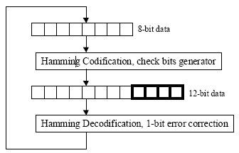

Abbiamo sviluppato il SoftCore con architettura Radiation Hardened implementando la codifica e decodifica Hamming per evitare fault per la presenza di bit-flips causati dalle radiazioni ionizzanti. La frequenza di clock a cui può lavorare il SoftCore AVR, è di circa 10 volte superiore degli AVR convenzionali. Possiamo tranquillamente superare i 100-150 Mips (dipende dalla FPGA impiegata). La possibilità di implementare molti micro uguali sullo stesso core utilizzando il "Triple Modular Redundancy" ed un Voter in uscita permette di avere una certezza sui risultati dei dati elaborati. Il passo successivo, visto che è possibile il porting del VHDL nativo, sarà quello di sintetizzare il core e gli altri IP in FPGA resistenti alle radiazioni ionizzanti della ACTEL.

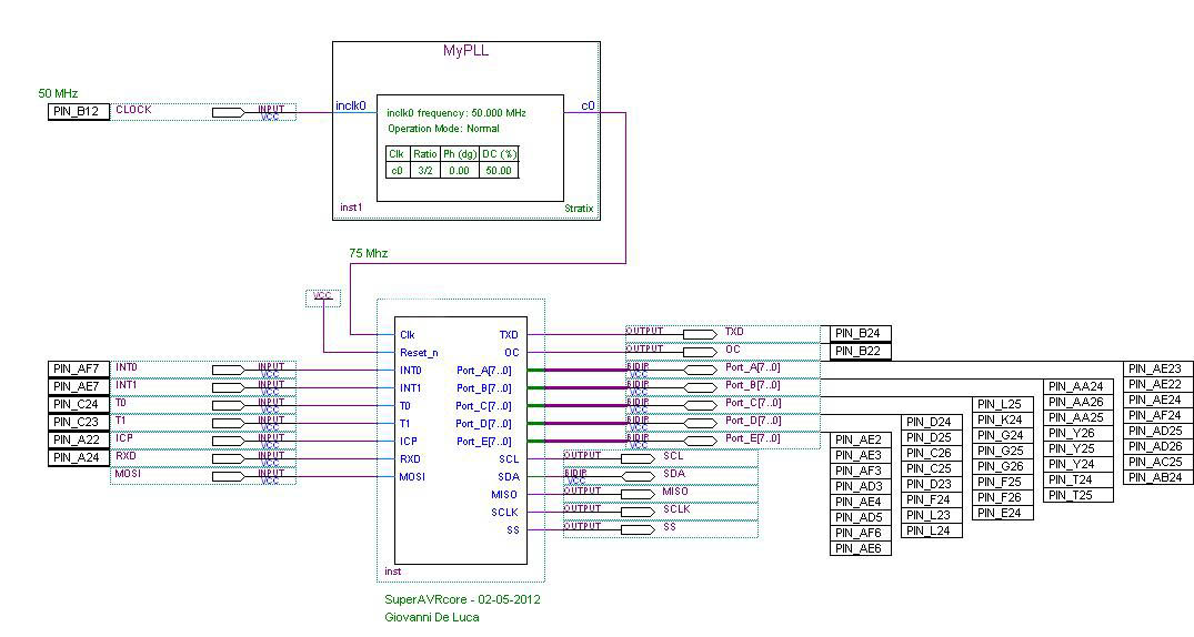

Il top-level entity
Di seguito sono riportate alcune specifiche basilari del superAVRcore:
Core Freq > 150Mhz - 150MIPS with PLLx3 - Versione stabile 100Mhz
128K ROM sintetizzabile
32K RAM Hamming protected (espandibile fino a 64Kb)
5 porte I/O 8bit PA,PB,PC,PD,PE - <30 nSec toggle Time !!
UART 100% AVR compatible
Timer 16bit
Timer 8bit
Input ICP
Input T0 e T1
Fast PWMout 10bit - 40Khz
I2C TWI - 100 / 400 Khz
SPI - up-to 8 Mbit/sec
External Interrupts Int0 e Int1
Compatibilità 100% con il firmware per AVR Atmel, tools used: AVRstudio, Wiring, WinAVR, AVR-GCC, Bascom-AVR, Codevision, ICC ed altri.
